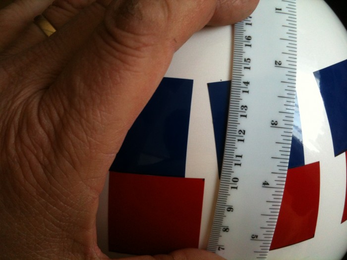

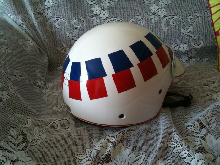

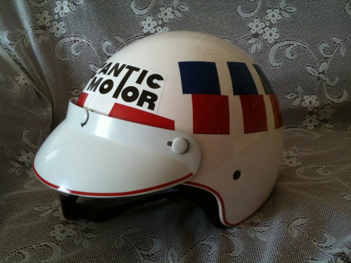

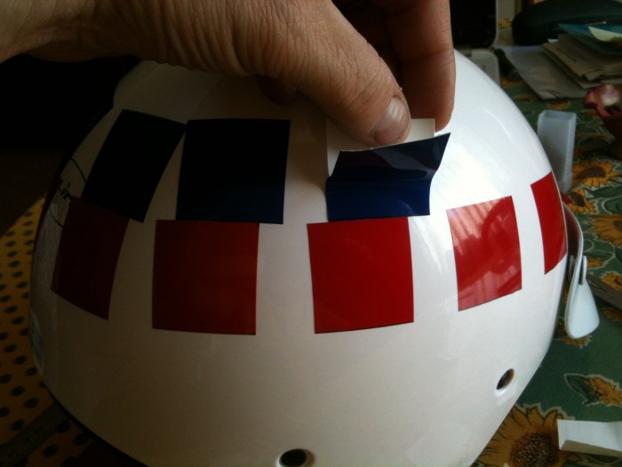

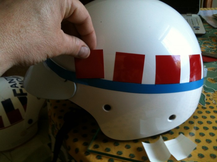

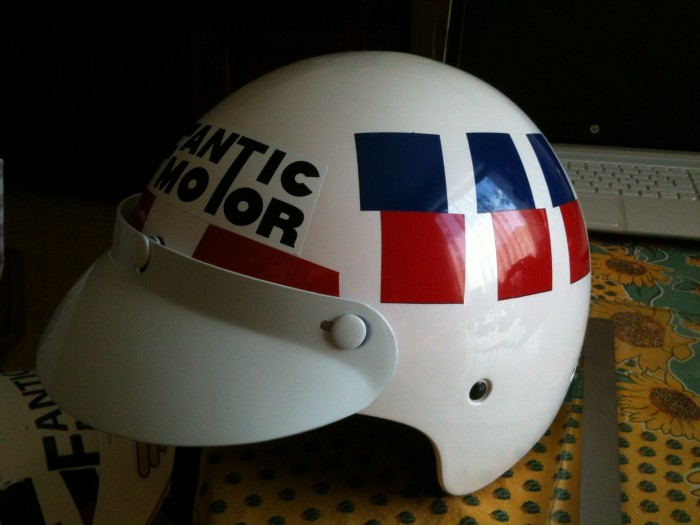

prendre un casque blanc de préference , celui la sort de chez BMZ 30euros , ensuite prendre du scotch d'électricien et commencer a le tendre tous le tour, ce qi va délimiter sans tracer au crayon sur le casque , j'ai utiliser une image sur mon pc comme modèle . ensuite ce servir du scotch pour prendre les mesure et faire du marquage dessus , les carrés rouge et bleu font 4cm sur4cm et les espace 2cm ;
Se confectionner une réplique de casque fantic d'époque

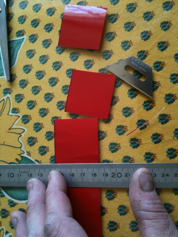

ensuite lorsque les rouge sont poser commencer les bleus c'est de l' adéhesif  que les décorateur peintre en lettre utilises sur les vitrines publicité etc...   ensuite il procéder a la recoupe sur les casque car bien entendu le casque est rond et les carrés sont pas déformable , donc toujours les espace de 2cm et avec une règle et une lame de kuter rectifier et d'un coter et de l'autre.  positionner l'autocollant au dessus de la casquette  et ne pas oublier les rectangles rouge dessous , ceux la font 8cm par 2cm .

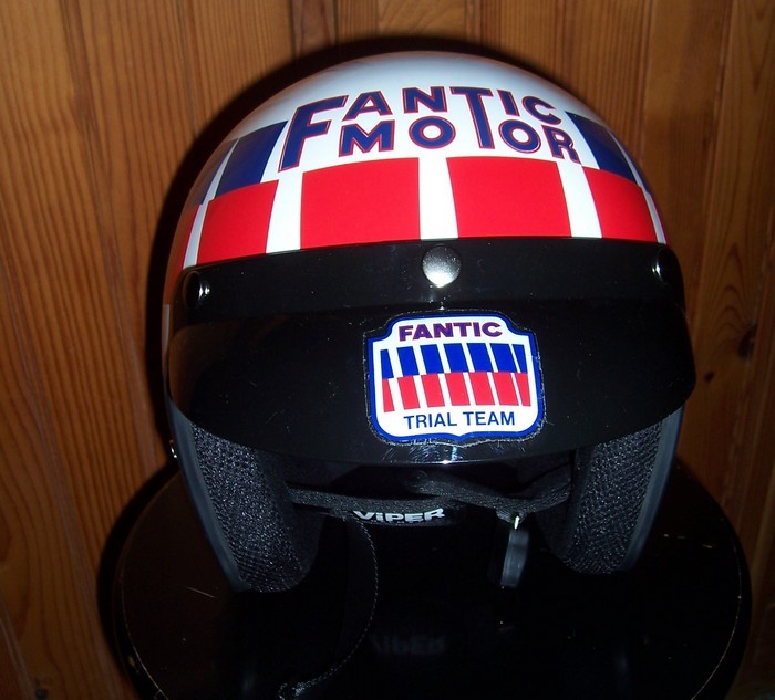

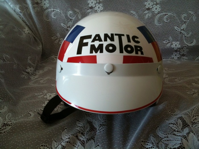

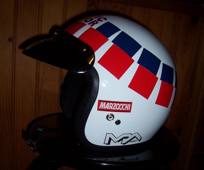

Voilà ma petite réalisation sur casque neuf. Moins de 50€.
Posté le 23-02-2015, à 20:16
Ça le fait! 👍
Posté le 24-02-2015, à 08:32
pas trop mal chris  mais tu aurai du recouper un petit peut le bleu qui ce rapproche un peut trop , comme j'ai fait sur le mien . mais c'est pas mal pour un début.
