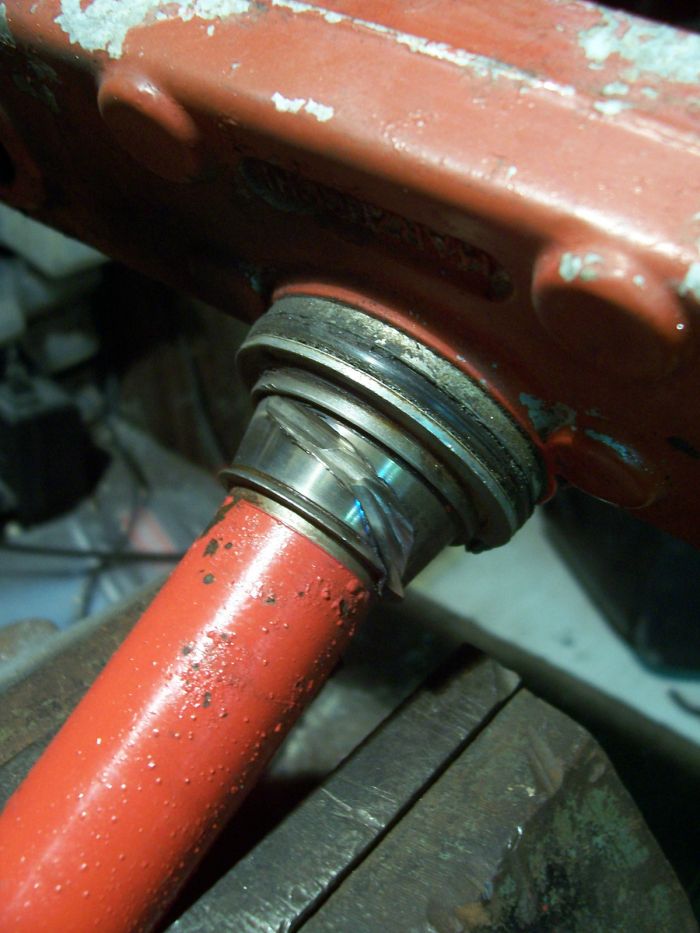

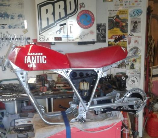

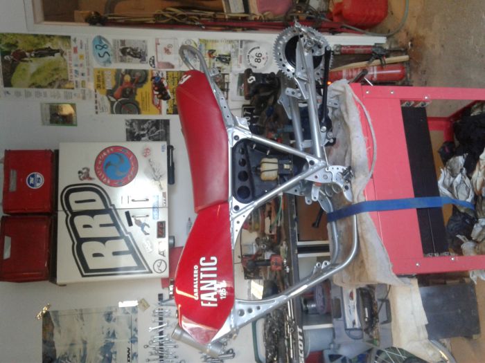

aujourd’hui  j en suis là
125 78
désolé je ne sais pas comment mettre les photos a l endroit
une question a deux balles ou trois

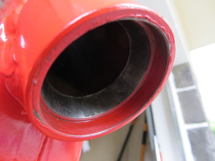

j ai enlevé ..ou plutot coupé le roulement inferieur du té de fourche et maintenant je n arrive pas a remttre en ^place le neuf
sans le défoncer  🤬  🤬
vous avez une astuce ?  ;)
merci d avance

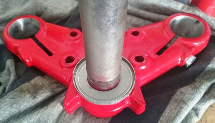

Tu mets l'ensemble tube/té une nuit au congel pour le refroidir un max ; tu chauffes ton roulement sans le faire bleuir et normalement il doit s'enfiler sans forcer. Et là tu t'aperçois que tu as oublié d'intercaler la bague alu.... 😂  😄
Bien préparer le tube du té pour qu'il n'y ait rien de génant. Si ça force un peu, tu auras prévu un tube du diametre supérieur au tube du Té pour pouvoir le pousser au marteau jusqu'en bas. Attention de ne pas abimer la cage à rouleaux, il ne faut en aucun cas taper dessus..... Mets du Supertramp pour rester zen  ;)

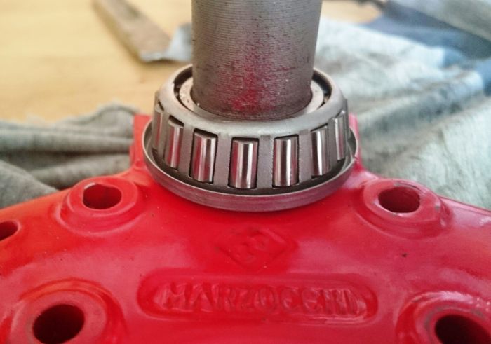

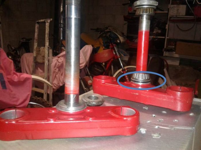

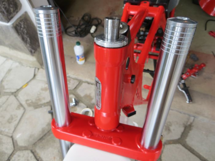

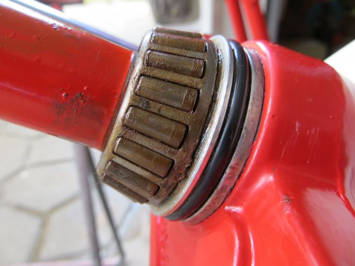

Voici le TE en question
A votre avis il est bon?
J'ai l impression que celui du 80 rc est différent
125 78
A gauche le 78
A droite le 80 rc
Merci

salut Pilou
j'ai aussi celui de droite sur le 50 grand cadre
le joint est peut être venu après ....
pour les montage dépourvu de protection, je mets un joint Nylos , c'est fait pour
ce n'est pas parfaitement étanche mais protège des impuretées et garde la graisse
épaisseur 0.3
125 78
125 78
nettoie tes fourreaux avant montage du roulement pour éviter la pollution avec la peinture et l'émeri
quel est le diamètre de ton axe et la ref du roulement ?
comme Chris pour le montage

Posté le 19-04-2017, à 21:00
merci Mec  🙂
du coup ça me semble cohérent
donc je dois trouver un joint nylos , excuse mon ignorance
mais quelle est la specificité du joint en question ?
facile a trouver  ?   🤔
bon du coup , je suis moins dans la mouise  🤬  🤬
merci les enfants
A+ PILOU
Posté le 19-04-2017, à 22:02
Normalement, tu dois avoir cette bague
125 78
Posté le 19-04-2017, à 22:05
bon ..........alors suis dans la mouise ..... :cry:
A+ PILOU
652652 messages 228228 images
Posté le 19-04-2017, à 22:06
Tu peux refaire une gorge dans ta bague du bas ou envoyer en mp ton adresse pour avoir le joint cité

Sur mes RC78 et 79, c’est une bague, avec joint, de ce type qu’il y a.
125 78
Oldracer
Squadra FANTIC
FANTIC-MOTOR CLUB DE FRANCE
Posté le 21-04-2017, à 10:03
Bonjour PILOU,
Je paraphrase Philippe, mais voici comment ça se présente dans le détail sur le 125 RC 79...
125 78
125 78
125 78
Le tout avec un joint torique en haut et en bas bien évidemment!
Ca ne doit pas être très différent sur le modèle 78'  👍  ️  👍

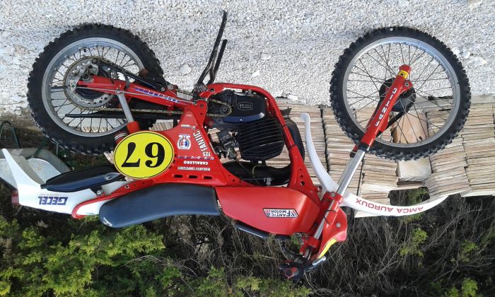

Ouais, tu as raison ! ça fait un bail ! le temps passe vite ! c'est possible que je vienne pour les Fantics Days avec mon bof.. Ça me ferait plaisir de tous vous revoir ! Photo de ma petite dernière...
a+
je n'arrive pas à mettre la photo à l'endroit
125 78

jolie machine complete apparement  😎
et un bel autocollant de l Amca Auroux !!! 👍
du coup ça fait deux de plus !!!! 😉
