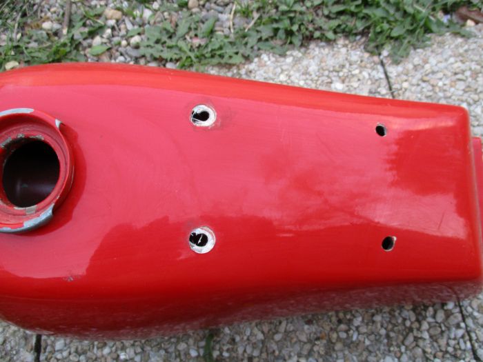

125 rc ks
voila les 4 trous de fixation de la sacoche on  percer le reservoir je ne s'est pas comment  les rebouchés.
si vous avez des idees  :cry:

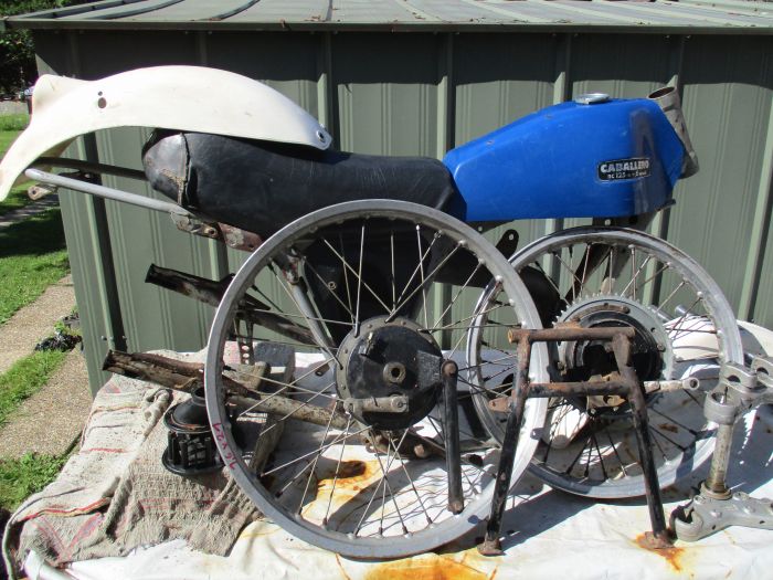

125 rc ks
une petite photo du tx 150 rcks.
il y a du taff
PAPY77Moto(s) : fantic 125 rc
59 ans3535 messages
Posté le 17-05-2017, à 17:19
Ohhhh la belle bleu, vivement qu'elle roule !
