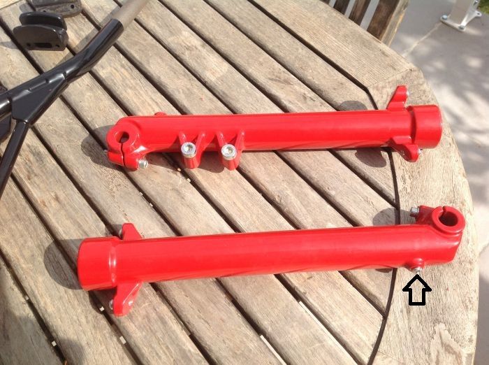

Bonjour,
Est-ce que l'un d'entre vous connait le pas de vis de la vis cruciforme de vidange qui se trouve en bas et derrière les fourreaux de fourche.
Ma moto est une 50 trial, et ma vis a un diamètre de 5.5mm environ et le pas ressemble à du 125.
Toutefois, j'ai un doute.
Vis de vidange de fourreau de fouche
Posté le 10-03-2017, à 20:29
Salut.
te poses pas de questions existentielles, c'est du M6 (diamètre 6, pas de 100 (centièmes))!
longueur sous tête  6mm
a+
Posté le 11-03-2017, à 07:07
Salut Arnaud,
Merci pour ta réponse. 🙂
