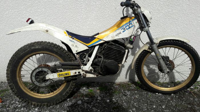

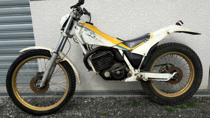

Apres un petit tour par la case présentation, juste ce petit post pour mettre en ligne 2 photos de mon dernier achat de cette semaine, un 303 de 1988, tournant avec sa CG pour 400 roros.
Contrairement aux autres que j'ai, je ne pense pas la refaire, juste la mettre propre pour rouler un peu avec.
Que pensez-vous de cette moto, ses points forts, ses faiblesses, que faut il regarder, surveiller ? Bref questions connes d'un mec qui se "met" au trial
Au plaisir d'échanger
303

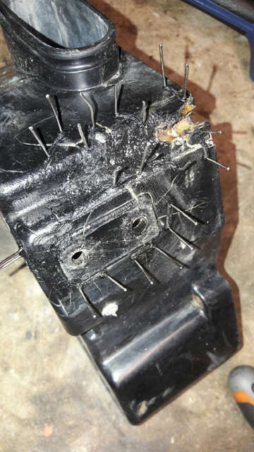

L'état général a l'air bon, pas de mauvaises surprises, même quand j'ai sorti la boite à air moins destroy que ce que j'ai pu lire sur les forums. Elle est quand même fissurée en plusieurs endroits mais j'ai fait une opération genre Hellraiser...

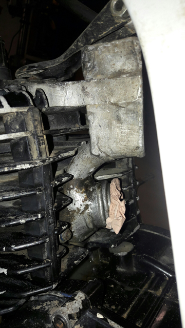

Petite question : c'est quoi la boite de corned beef au dessus du conduit d'amission et à quoi ca sert..... ?
303

 😳 , le morceau de tripe en alu feconde' que t as au dessus de ta pipe est a mon avis une copie  du systheme qu avait invente yamaha, et qui en pre' chambre, diminuait l engorgement en assouplissant la reponse au coup de gaz et ameliore' par la suite avec la boite a clapet,
a mon avis, vire le ! ca marche tres bien sans, ensuite pour tes bricoles systhem D, moi je suis pour, car pour s amuser, ya pas besoin de commander la piece neuve de chez GUITOU RACING FOREVER, coutant une fantic d occaze, pour monter des vieilles souches a cote de chez soi....pour fr de la compete et sorties frequentes, c est une autre histoire et bien entendu, qu il vaut mieux avoir 1 bolide affute'  👍 , pour l amorto, c est de l azote, et il vaut mieux que tu demandes a 1 vieux concessionaire moto tt qu a connu les annees 80 et les bieres MUTZIG,  😄
