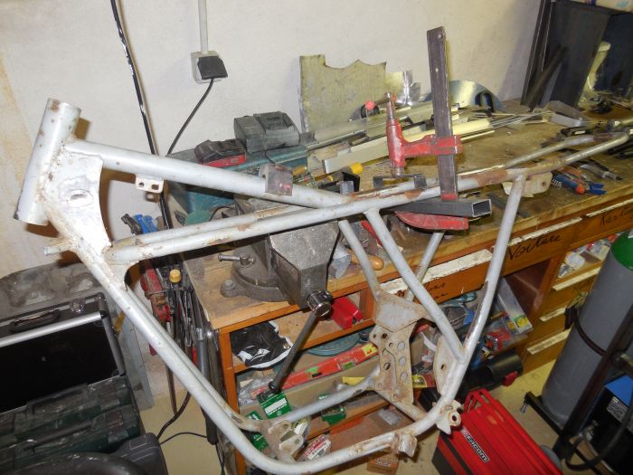

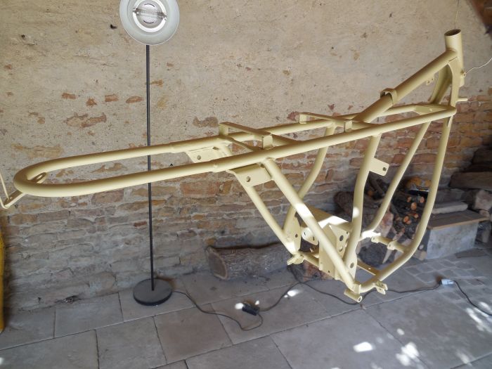

restauration , ou plutot refabrication d'un petit caballero 4m super spécial .
pourquoi ce petit 50 cm3 qui est l'ancetre ou le point de départ de toute une lignée de caballero jusque dans les années 78 ???
pour 2 raisons ; d'une part j'ai récupéré une tx 94 de 72 avec beaucoup de pieces plus anciennes que la caballero 73 74 et un cadre de tx 96 1974; et aussi parce que j'ai eu envie de comprendre toutes les petites differences et l'évolution entre ces modeles 71 72 73.....surtout que le cadre reste pratiquement le meme .

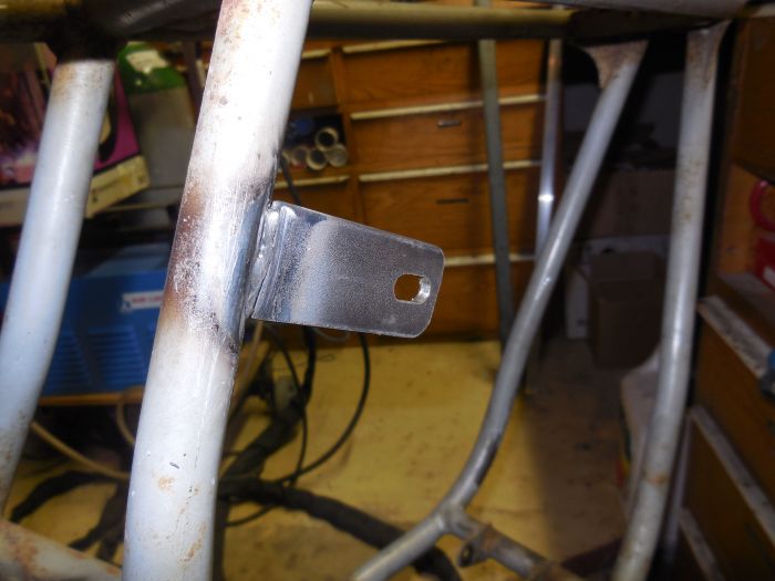

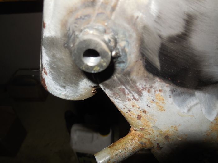

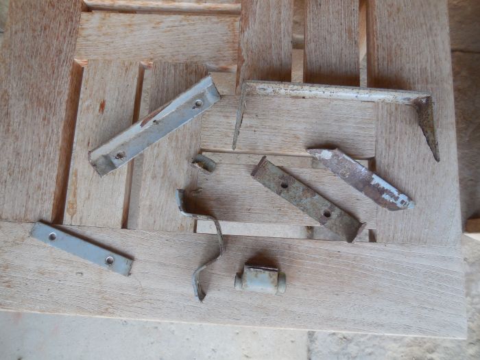

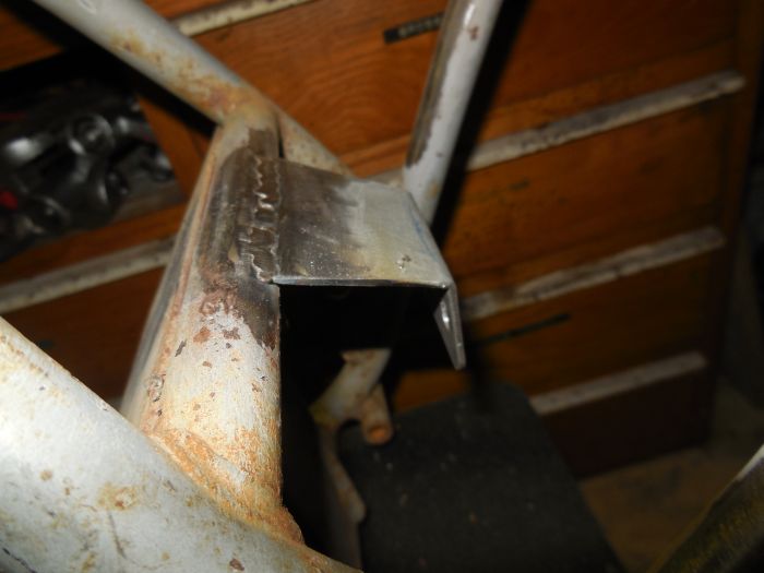

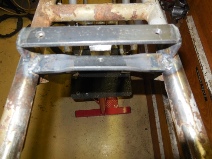

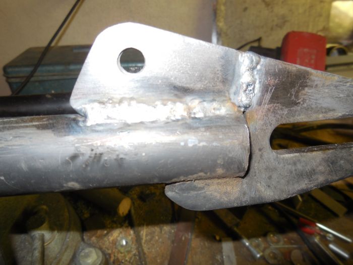

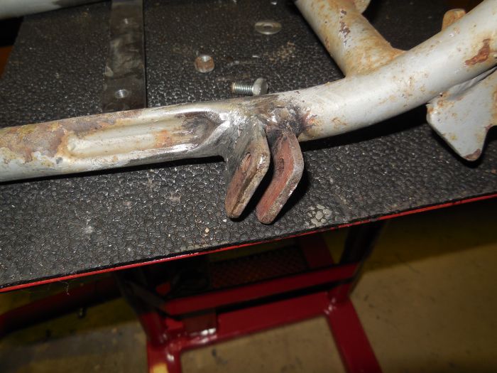

donc me voila parti avec un cadre de tx 96 1974, qu'il va falloir modifier et dans un premier temps enlever toutes les pattes ou fixation qu'il 'éxistaient  en 1974 et qu'il n'éxistaient pas en 1971 et resouder celles qui étaient en lieu et place en 1971
exit: plaque d'identification tx 96
       pattes de fixation du reservoir
       pattes de fixation de la boite a air
       pattes de fixation du sabot
       de l'antivol de direction
       de la patte de fixation de la selle

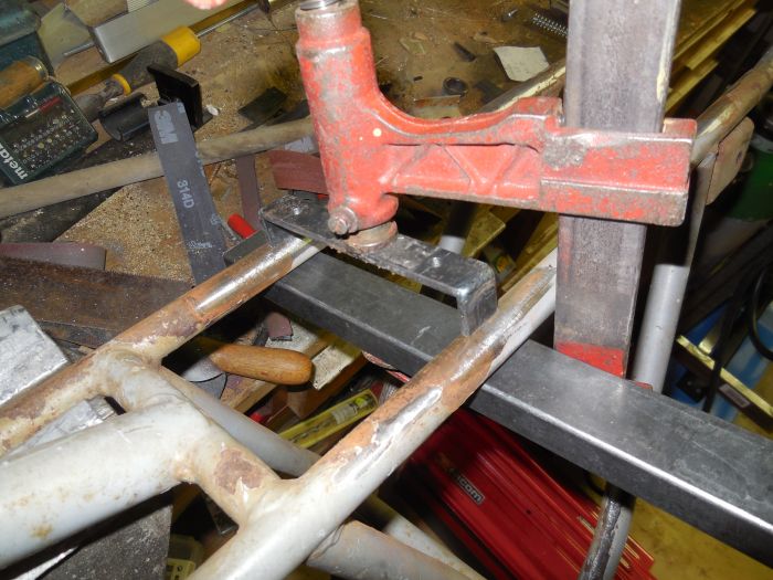

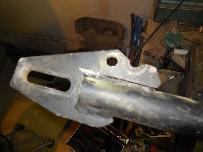

soudures : nouvelles fixation du reservoir
                nouvelles pattes de fixation garde boue ar (2)
                ..............patte de fixation selle
               .................patte fixation sabot
               ..................pattes des cales pied
              ....................pattes pour pot de détente

je sais ; les soudures ne sont pas top , mais il a fallu attendre 58 ans pour que je me mette a la soudure ........................
a+ rerou

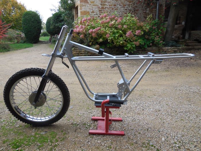

suite

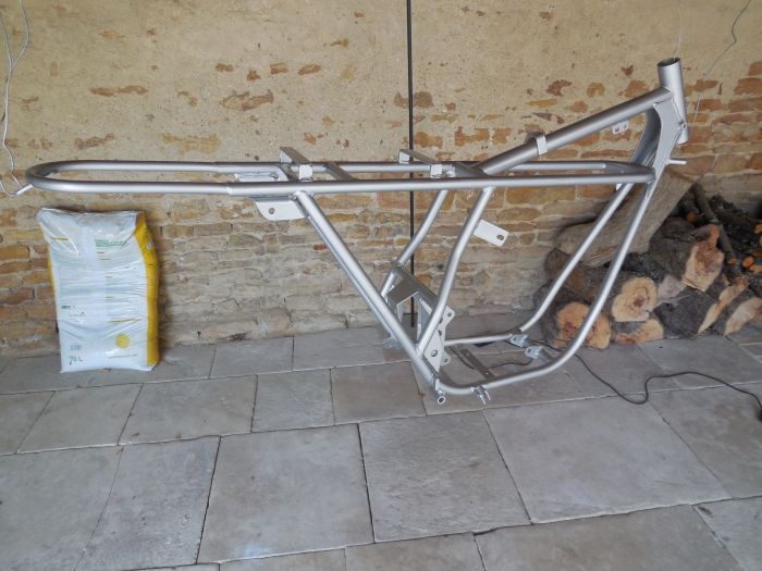

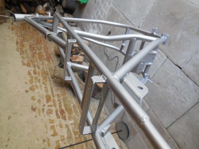

sablage , appret, peinture polyurethane gris 9006 brillant direct
restauration caballero tx 9.0 1971
réparation du bras oscillant et peinture epoxy noir brillant de tous les accessoires
la suite au prochain n°

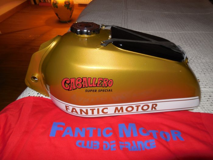

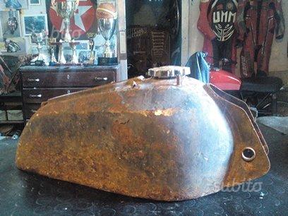

trouver un reservoir a été le plus compliqué .........mais sur Subito avec un peu de chance  , on trouve , mais dans quel état...........
pas bien le choix , mais l'interieur était pas mal du tout
pas de couvercle par contre , donc a refaire.
bref ; apres sablage tres fin , traitement au Restom a l'interieur,puis appret et couleur finale chez le carrossier.................

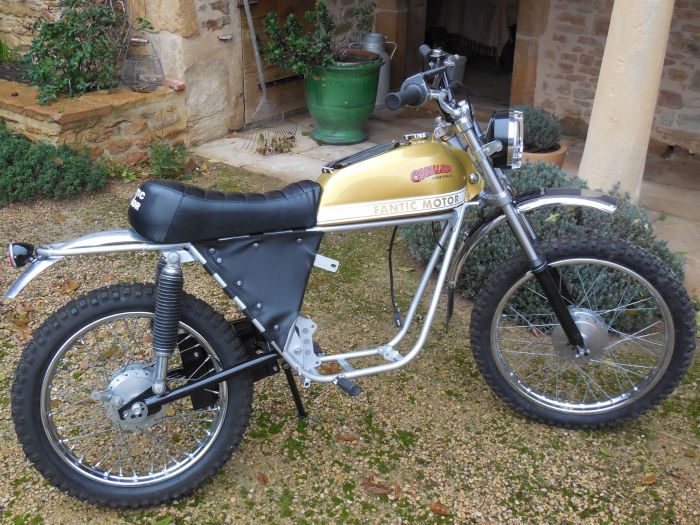

autocollants et voila le résultat.
a+ rerou

Il est beau ce réservoir  👍
Posté le 23-12-2016, à 19:22
+1  👍
Si le reste est à l'avenant, ça va faire une bien belle petite machine! 😍

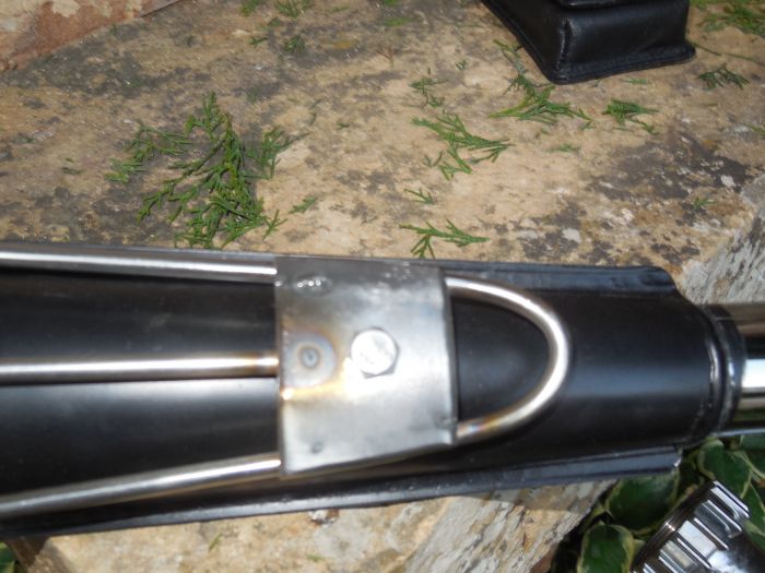

les deux autres éléments "rares" comme le pot de détente a été trouvé sur ebay.it, mais il a fallu faire la grille en inox tige de 5mm

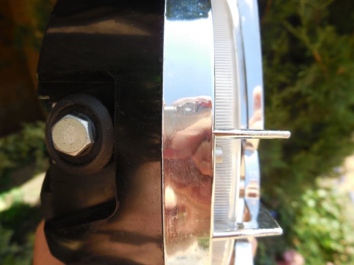

et le phare avec klaxon incorporé trouvé sur ebay.us (neuf)

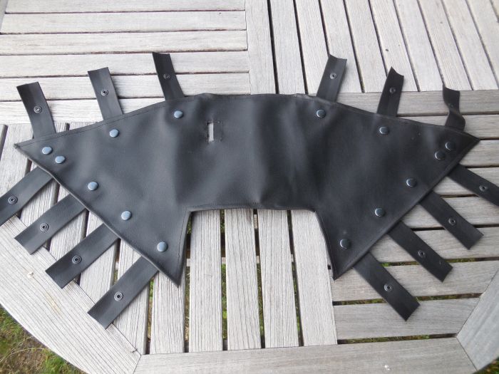

puis confection du nouvel accessoire "sado-maso" cousu main pour ma chere et tendre............FANTIC

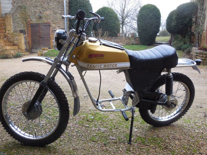

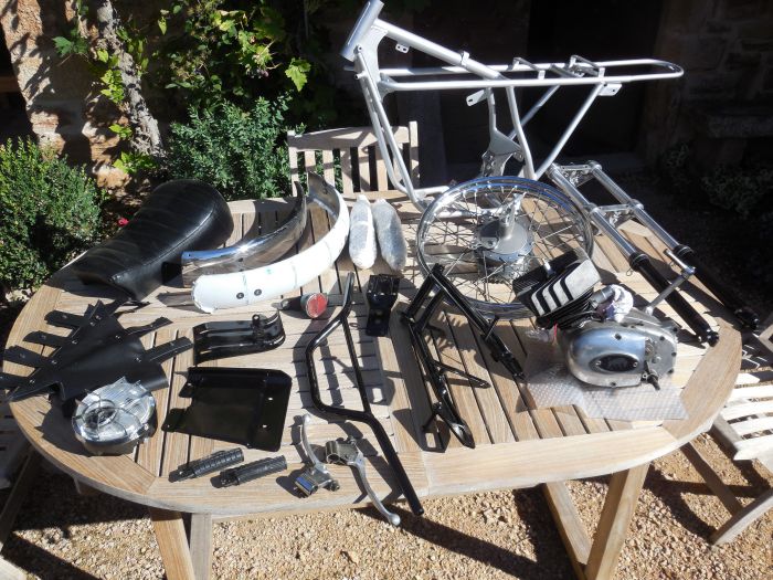

suite

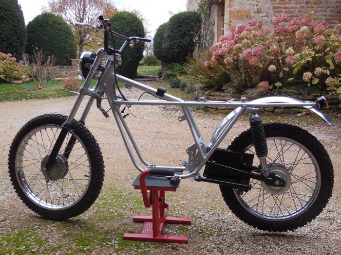

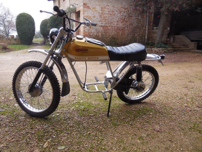

le puzzle est presque complet
on va pouvoir commencer le montage

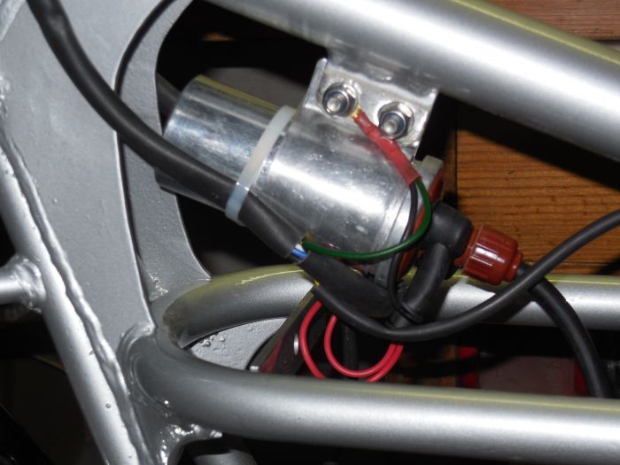

circuit électrique +bobine 6v sympa de chez cyclocollection

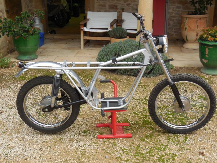

cela commence a prendre forme (changement du petit feu ar monté a l'origine sur une petite platine metallique )
puis montage de la "boite a air "
voila voila ; manque le berlingot , soit disant refait a neuf ?????  pour le bas moteur j'ai des doutes ??
je crois bien que je vais aller voir ce qu'il y a dedans ???? :(
on verra cela en debut d'année 2017
a+ rerou

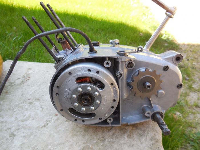

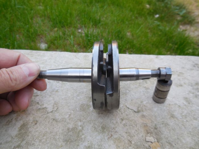

donc reprise du projet "pétarou" et de son moteur avec 2 anecdotes : vilo en 17mm coté allumage et 15mm coté embrayage 😜  , avec impossibilité de changer la bielle car les diametres des manetons (ancien 1971 et récent ) sont différents de quelques centiemes  😜 donc changement du vilo complet , mais on ne le trouve que en 17mm des 2 cotés  😜 il faut donc aussi changer les dimensions des roulements et joints spi coté embrayage .

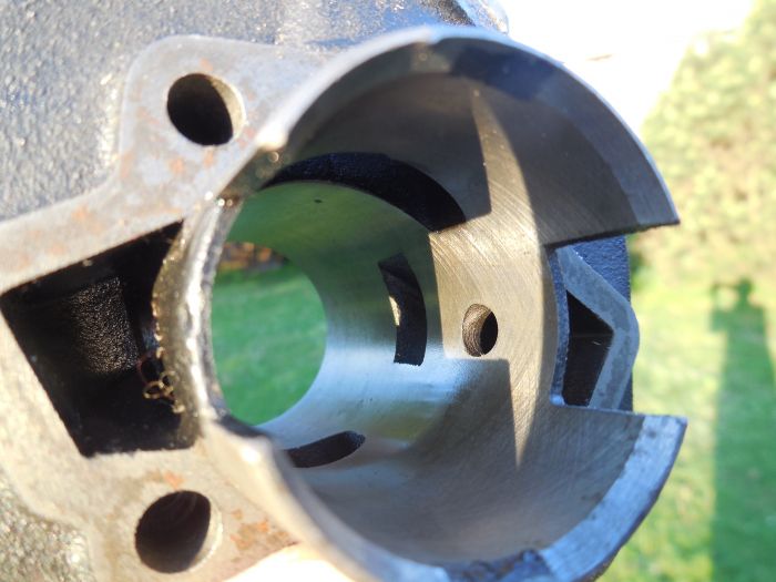

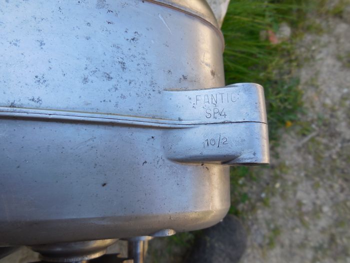

2 eme anecdotes : un cylindre fonte Brevetto avec 2 fenetres en bas de jupe (eliminations des gaz????); ceci explique peut etre les pistons Minarelli p4 ou p6 avec des trous entre l'axe et les segments ??!!!

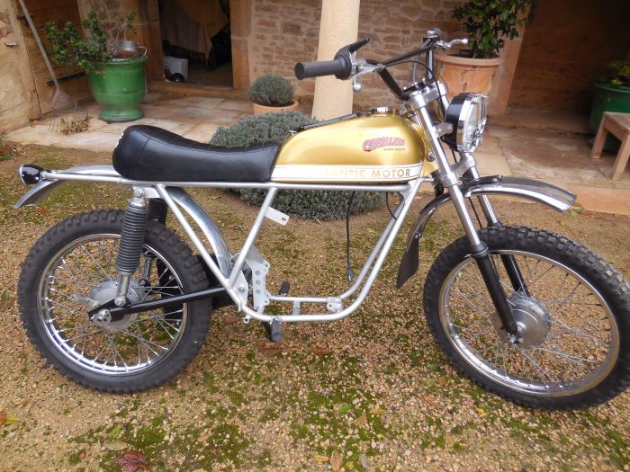

entorse au reglement : carbu de 19 plus récent que l'original
a+ rerou

Whaou quel travail de fou effectué également ,il a une super geule ce brêlon  👍  👍
Que disent les premiers essais ?
Posté le 22-04-2017, à 08:57
il me manque quelques bricoles pour faire les essais ; comme la chaine , la durite d'essence , le cable d'accelerateur et un peu d'huile dans le moteur ........................
ca va le faire
a+ rerou
