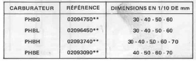

Vous avez remarqué une partie biseautée dans le bas de celui-ci. On appelle ça la coupe. Un boisseau de 50 voudra dire que la coupe vaut 50 dixièmes de mm.
En gros, plus vous augmentez la coupe et moins vous aurez de souplesse.

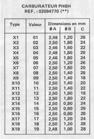

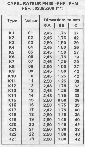

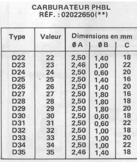

Par type de carbu, voici la gamme d'aiguilles disponibles. 😎
dell orto carburateurs
Pour le trial 300 et les modèles ultérieurs.

Posté le 03-11-2016, à 21:20
Pour les 125 Enduro

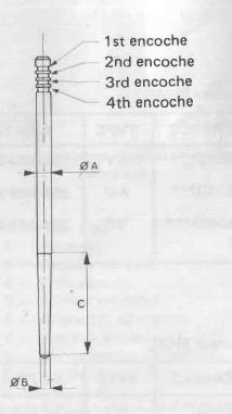

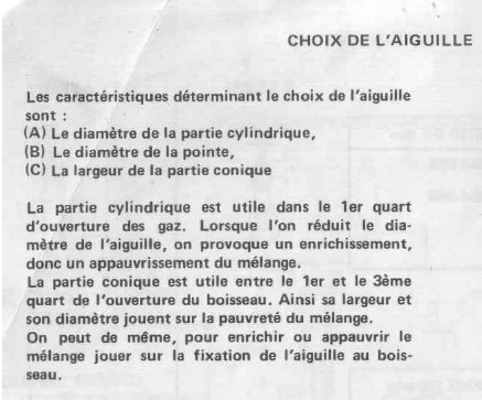

Au sujet de l'aiguille, je vous traduis sommairement l'extrait du guide de la carburation Dell'Orto en italien.
"La partie cylindrique de l'aiguille concerne le premier stade d'ouverture du boisseau (environ 1/4), et donc, dans cette phase, une réduction du diamètre de l'aiguille provoque un enrichissement. A l'inverse, une augmentation du diamètre de l'aiguille provoque un appauvrissement.
La partie conique de l'aiguille concerne la phase de fonctionnement entre 1/4 et 3/4 d'ouverture du boisseau. Une augmentation du diamètre de la POINTE de l'aiguille provoque un appauvrissement, et à l'inverse, une diminution du diamètre de la pointe provoque un enrichissement.
Une augmentation de la LONGUEUR de la PARTIE CONIQUE de l'aiguille ANTICIPE (avance) le moment où le mélange s'enrichit. Une diminution de la longueur de la partie conique retarde l'enrichissement du mélange.
L'abaissement de la position de l'aiguille (clip vers le HAUT de l'aiguille 😀 ) augmente la longueur de la partie cylindrique, et donc retarde l'enrichissement du mélange. Inversement, remonter l'aiguille (et donc ABAISSER le clip) avance l'enrichissement du mélange."
Tout ça peut paraître compliqué mais c'est logique et c'est une gymnastique mentale qui s'apprend vite.

On va prendre un exemple concret avec le tableau des aiguilles X de Chris : ma 80 Kram-It a dans son PHBH 30 BS un puits AS266 et une aiguille X2. On va supposer que je veux seulement retarder le moment où le mélange s'enrichit. J'ai descendu mon aiguille à fond (clip au cran du haut) et ça ne suffit pas. Je choisis donc une aiguille de diamètre identique (2,50) et avec une pointe identique (1,80) MAIS je prends une partie conique plus courte de 2 mm. Je tombe logiquement sur la X13, qui a 22 mm de partie conique. Et si ça ne suffisait pas, en parcourant le tableau, je trouverais logiquement la X7 avec 20 mm de partie conique. Et si ça ne va toujours pas, je vais trouver dans le tableau une X12 avec une partie conique de 18 mm seulement.
Capito ?

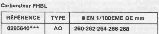

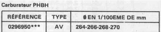

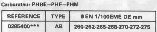

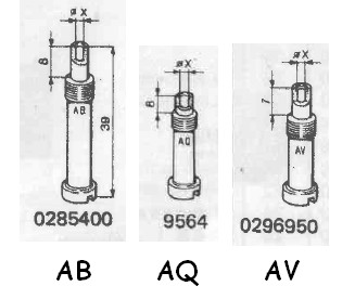

Une fois qu'on a tout compris avec cette aiguille, on passe à son puits, appelé aussi diffuseur. On peut appauvrir ou enrichir en jouant sur le diamètre de ce puits.
Un puits de 266 veut dire que son diamètre intérieur est de 266 centièmes.

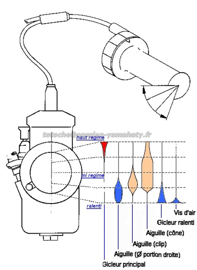

Pour faire simple, on décrit habituellement 4 étapes dans le fonctionnement du carbu.
- Le ralenti : on règle la vis de richesse pour que le moteur tourne le mieux possible à la vitesse la plus élevée. Ensuite on ajuste son régime de ralenti en agissant sur la visse de butée de boisseau.
- Deuxièmement, jusque environ 1/4 de la course de la poignée de gaz, le fonctionnement va dépendre de la coupe du boisseau et du diamètre du gicleur de ralenti.
- 3eme phase, de 1/4 jusque 3/4 arrive l'incidence de l'aiguille et de son puits.
- Enfin, les hauts régimes sont conditionnés par le gicleur principal, c'est le plus simple à régler.
Ceci est une description schématique sans autre prétention.
Comme dirait le Doc "les problèmes de carburation sont souvent des problèmes d'allumage..... et..... réciproquement !" 😄

en images  🙂
