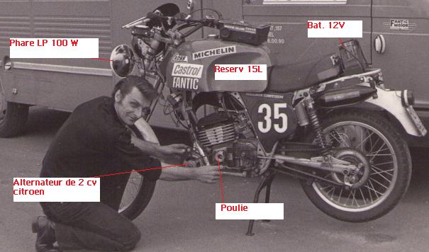

Voila comme promis a Didier
Souvenir-Liege-Nice-Liege 1978
La machine
Papy jacMoto(s) : Fantic
Posté le 09-06-2014, à 12:40
Génial Papy ! Dit donc comme on dit nous "tu n'était pas là pour enfiler des perles ! ".  😎  👍
Mais qui aurait l'idée de monter un alternateur de 2CV sur une 125 Fantic ?  😳  😄

Dit Jacques , tu peux le dire maintenant , y'a prescription ., le moteur Fantic il a vraiment tenu toute la course ?  😂
Team Paysantini Avanti !
83 ans4848 messages 2424 images
Posté le 09-06-2014, à 12:58
Dans notre moto club nous étions 5 a faire cette épreuve et nous avions 7 voitures d'assistance placées tout le long du
parcours et dans l'une d'elles il y avait 1 électricien automobile qui m'avait dit "tu fais le support et moi je te fais l'instalation"
Pas besoin de me le dire 2 X, le support était vite fait et la poulie d'entrainement soudée sur le volant magnétique.

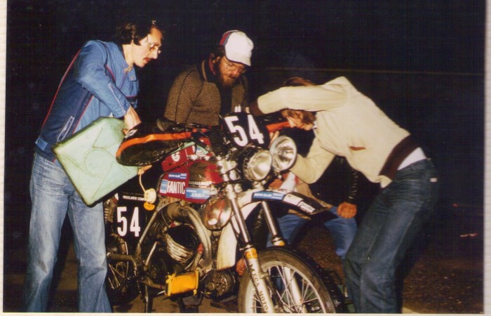

Une partie de l'assistance
C'est au retour car il manque des morceaux  🤭
Un des gros problèmes c'était que j'étais le seul a utiliser du mélange 2T donc j'avais fais des petits bidons avec chaque
fois la bonne quantité d'huile pour 5 L d'essence pour être certain d'avoir du BON mélange
