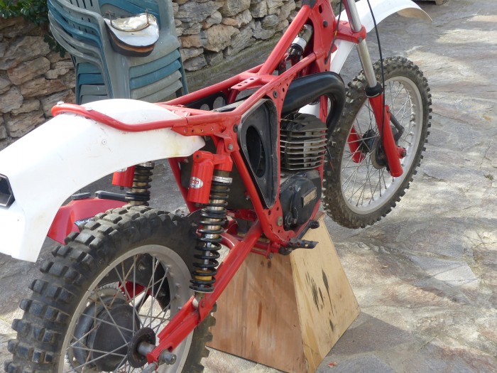

Posté le 07-03-2015, à 15:34

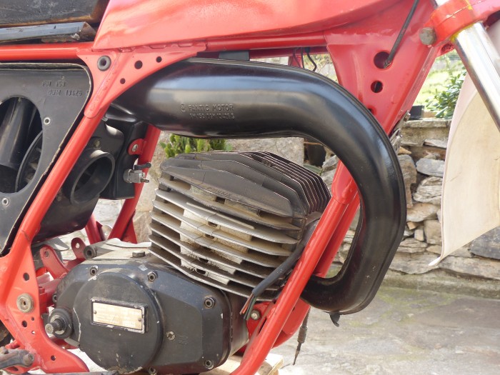

Satut à tous
Je me lance dans la restauration de se beau Fantic du moins ce qui en reste, je vous joint quelques photos du chantier à venir, mais pas insurmontable je pense, comme vous pouvez le constater, il me manque quelques pièces, j'ai trouvé un pot en très bon état, voilà j'attends vos avis, déjà pour la recherche des pièces manquantes et surtout vos conseil.
A+
Sergio
restauration 125 Fantic 1980

Bonjour Sergioleone
il ne manque pas tout !!!.que recherches tu en particulier,le moteur est tournant,tu as le carbu,l'allumage est bon,les plaques latérales sont manquantes ?.Envoies les questions  😄 .par contre tes amortos ne seraient ils pas des Bétors ?.
a+
Serge
Moto(s) : FM 430 FM 150
Posté le 07-03-2015, à 18:32
Salut,Sergio15
Oui bien sûr que le moteur est tournant, mais quand je tourne le volant de l'allumage 😄 , et en ce qui concerne les pièces elles sont toute sur les photos :cry: , et pour finir au sujet des amortisseurs c'est des Galin marque inconnue aux bataillons enfin pour ma part de vrai tuteur, 😄 et les questions ça va venir ne t'inquiète pas.
A+
Sergio

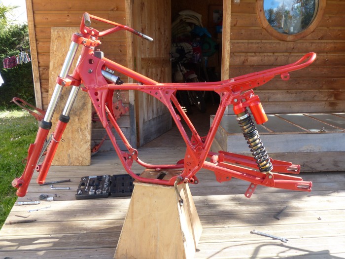

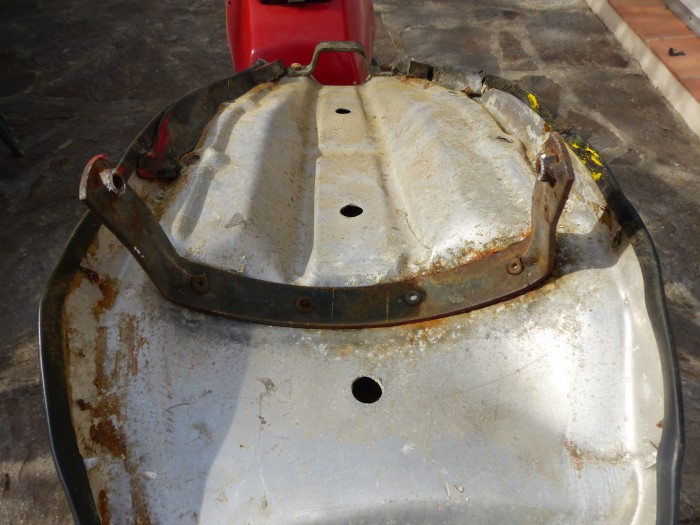

Posté le 09-03-2015, à 09:25

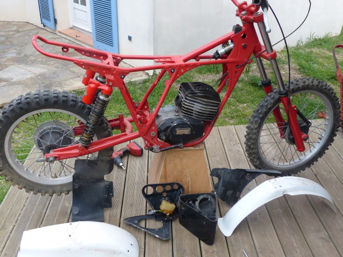

Salut à tous
J'ai commencé à démonter quelques pièces de la partie-cycle, la boîte à air et en bon état je crois que c'est la seule chose  😄 et si quelqu'un aurais les dimensions exactes, ou une photo du sélecteur de vitesse, le mien a été didouller et souder.
A+
Sergio

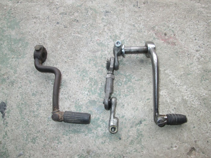

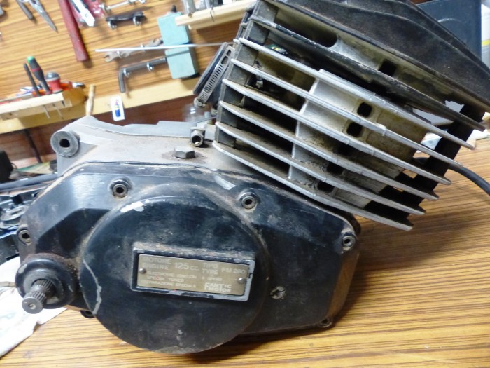

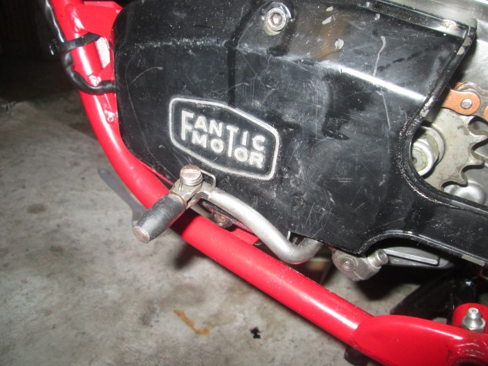

Posté le 09-03-2015, à 18:14
Salut Sergioleone

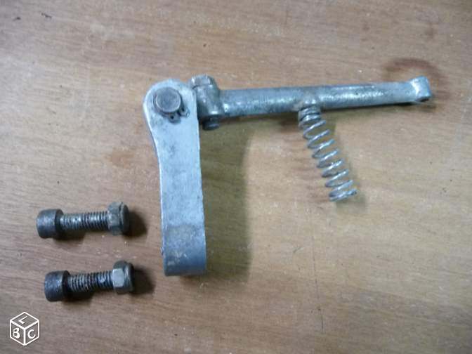

une petite photo du selecteur d'origine avec ses biellettes et une autre d'un sélecteur Fantic style FM280.Perso j'ai viré celui avec les biellettes car ces derniéres ont tellement de jeu qu'il est impossible de passer les vitesses.j'ai monté l'autre modéle,mais il faut couper le bas du carter.le tien a l'air trés malade,je ne vois pas trop coté intérieur mais on dirait qu'il a été soudé aussi.de plus si tu n'as pas les biellettes ça va étre compliqué.
Serge

a l'époque sa faisait partie de la préparations de nos Fantics mon frère et moi de supprimé les biellettes , ont n'avait trouver un sélecteur de yam qui allais bien avec un peu de motif !!!  😎
Posté le 09-03-2015, à 20:55
sergio15 a écrit :
Salut Sergioleone
Serge
Salut,Sergio15
Merci pour les clichés,oui je confirme mon selecteur est bidouller des deux côtés, je vais réflèchir au problème.
A+
Sergio

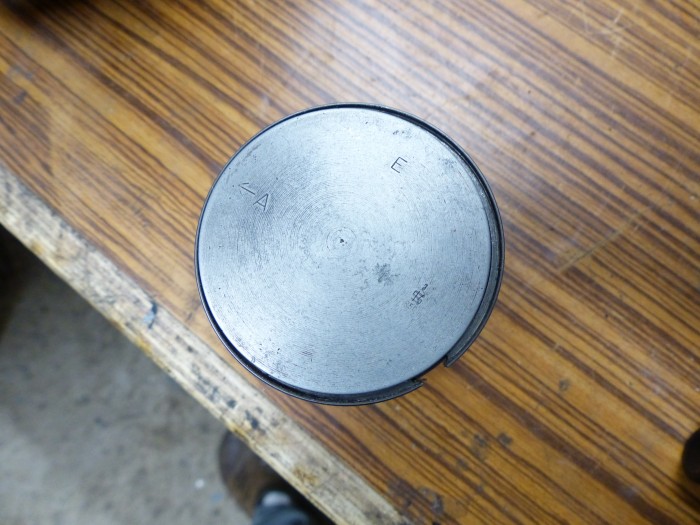

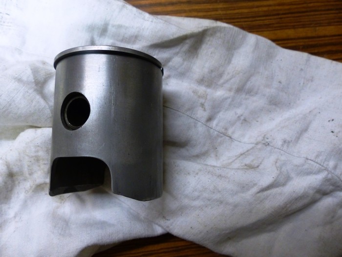

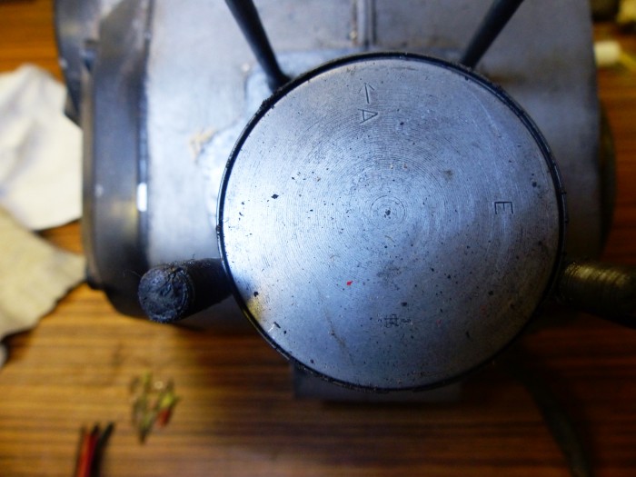

Posté le 09-03-2015, à 21:23

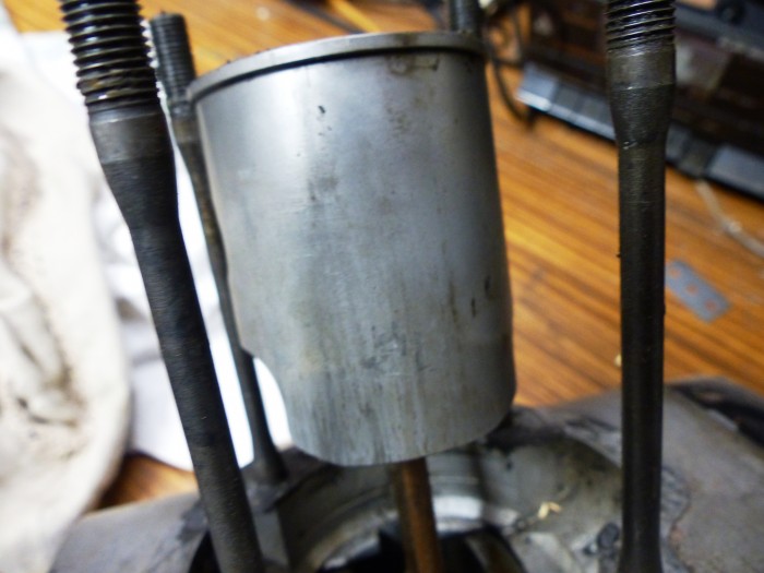

J'ai un peu bossé ce soir sur la bécane, j'ai déposé le moteur, culasse et cylindre, il me semble que l'ancien proprio à monter le piston à l'envers.
A+
Sergio
Posté le 09-03-2015, à 21:42
Je te confirme, il est bien à l'envers  😳  😕

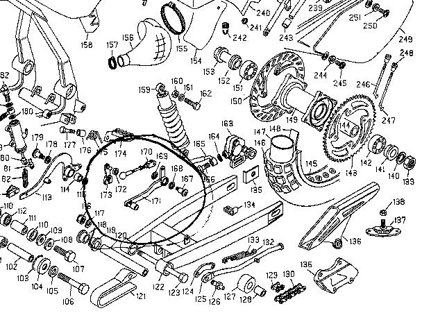

Concernant le sélecteur, j'avais lu quelque part qu'on pouvait tenter celui des Scorpa SY-F 125 et TYS 125 car c'est du moteur Mina et y aurait peut-être compatibilité des cannelures. Toutefois, je n'ai jamais pu vérifier cette hypothèse.
Il y a deux modèles :
On les trouve chez nos amis de BDI Production.
Posté le 10-03-2015, à 11:40
une piste a creuser  😎

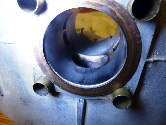

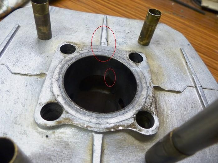

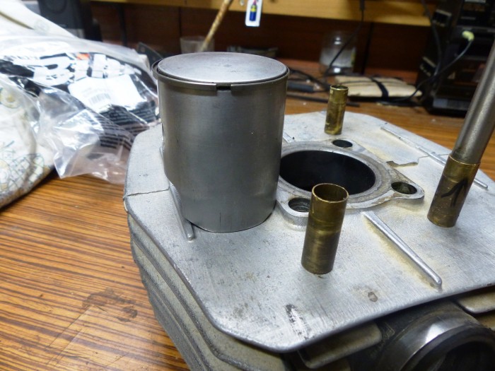

Posté le 11-03-2015, à 22:34
Salut,à tous
J'ai déposé les entretoises du cylindre, le fût est abimé à la sortie de l'échappement.
Pour ce qui est du piston monter à l'envers,je pense qu'il n'a jamais servi c'est une bonne chose.
A+
Sergio

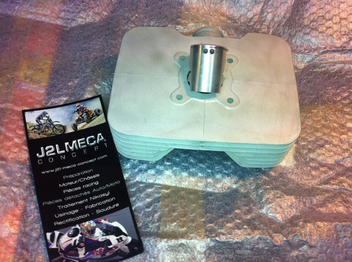

Posté le 12-03-2015, à 10:11
salut 🙂
oui la commande est la même sur le trial et sur l'enduro vue que les carters sont identiques  😎
pour ton cylindre , c'est réparable sans soucis ............il m'est arrivé la même chose et la société  J2L MECA  a refait une soudure et le nikasyl  😎
www.j2l-meca-concept.com/content/11-traite...
du super boulot  🙂  🙂  🙂

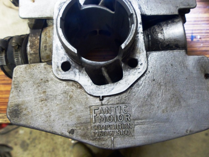

Posté le 12-03-2015, à 10:25
Salut Gégé83
Est que tu penses que je peux garder le piston c'est la lettre E et il est propre et ensuite j'aurais souhaité savoir à quel endroit  trouve-t-on la lettre sur le cylindre et merci pour le lien  👍 ,je vais les contacter, j'ai trouver une commande d'embrayage neuve mais sans la visserie,ce week-end je finis de déposer la fourche, les roues et le B.O pour le B.O je n'ai pas encore regardé comment il se démonte.
A+
Sergio
Posté le 12-03-2015, à 11:00
re  ;)
ton piston étant quasi neuf je pense que cela doit le faire ( pose leur la question) ( avec un segment neuf )
pour la lettre elle se trouve a l'avant du cylindre sur la partie en forme de V mais sachant qu'il faut refaire le nikasyl cela n'a pas d'importance car il vont ajuster le cylindre a ton piston.... 🙂
le tiens est un lettre D  😎
ps: j'ai les routules neuves dispo pour ton selecteur  😀

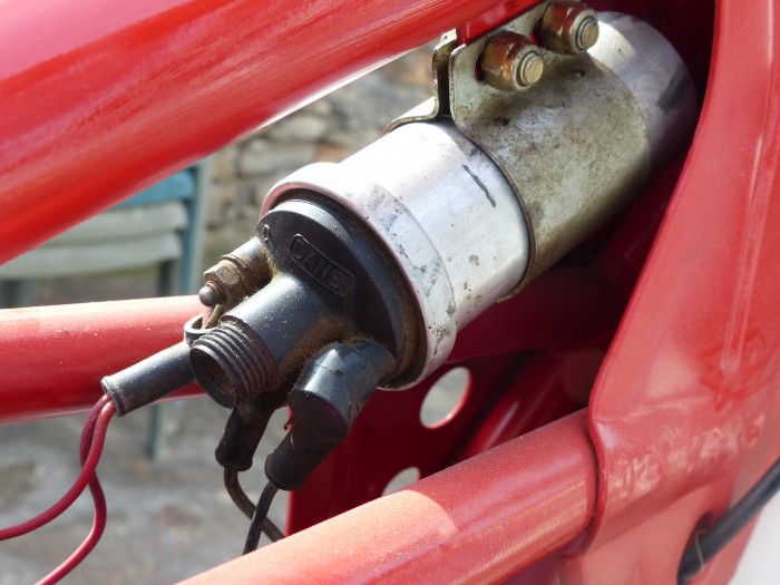

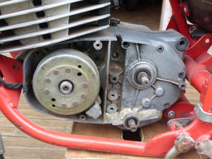

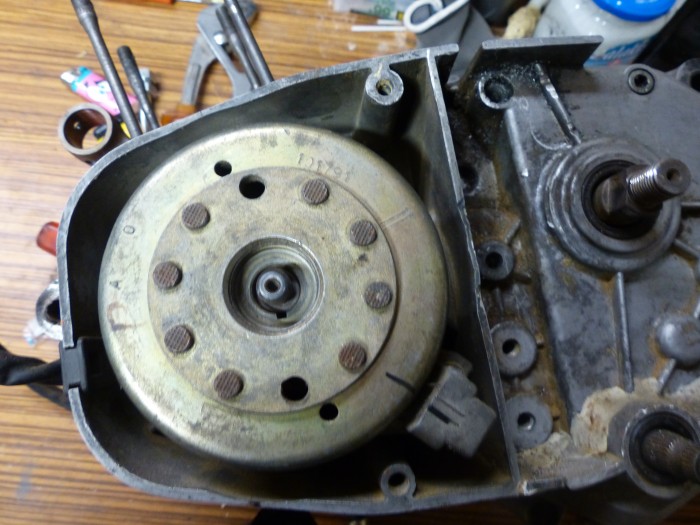

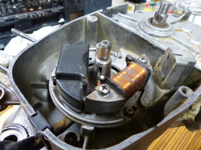

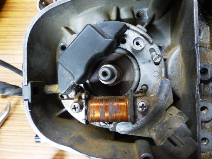

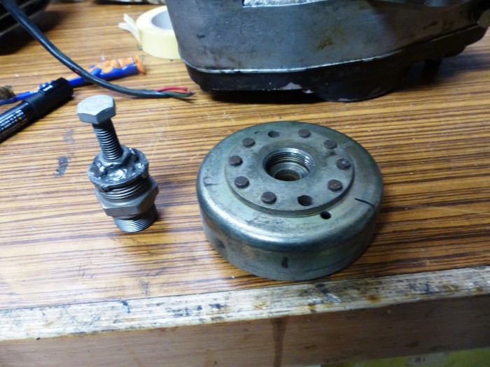

Posté le 13-03-2015, à 21:07
Je viens de démonter le volant de l'allumage, clavette absente, et je souhaitais savoir où se trouve le repère sur le carter et la platine je n'ai rien vu  😎 , pour l'arrache system D, raccord pneumatique 3 euros une demi-électrode 0.70 centimes.
Sergio
Bon ça fait arrache de camionneur,mais l'essentiel c'est que ça fonctionne.

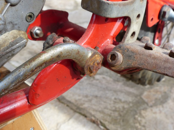

Posté le 14-03-2015, à 15:25
Salut,

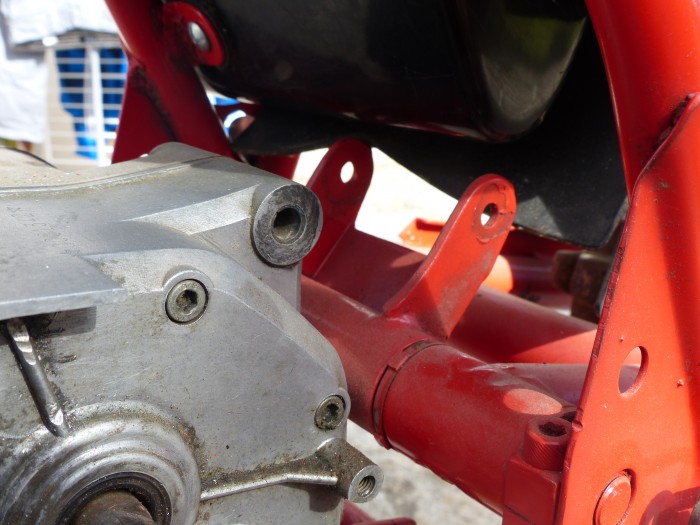

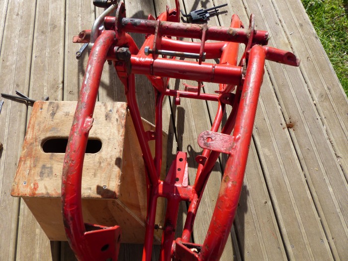

Je termine le démontage, pas de souci particulier, il manque une patte du support du sabot, est qu'il existe des sabots qu'on puisse monter même avec quelques modifs .
Sergio
Dépose des cales pieds, tige frein, roue ,mâchoire ok,fourche etc......

les amortisseurs, je crois que je vais m'en servir comme épouvantail dans le jardin, il brille et c'est tout  🤬
