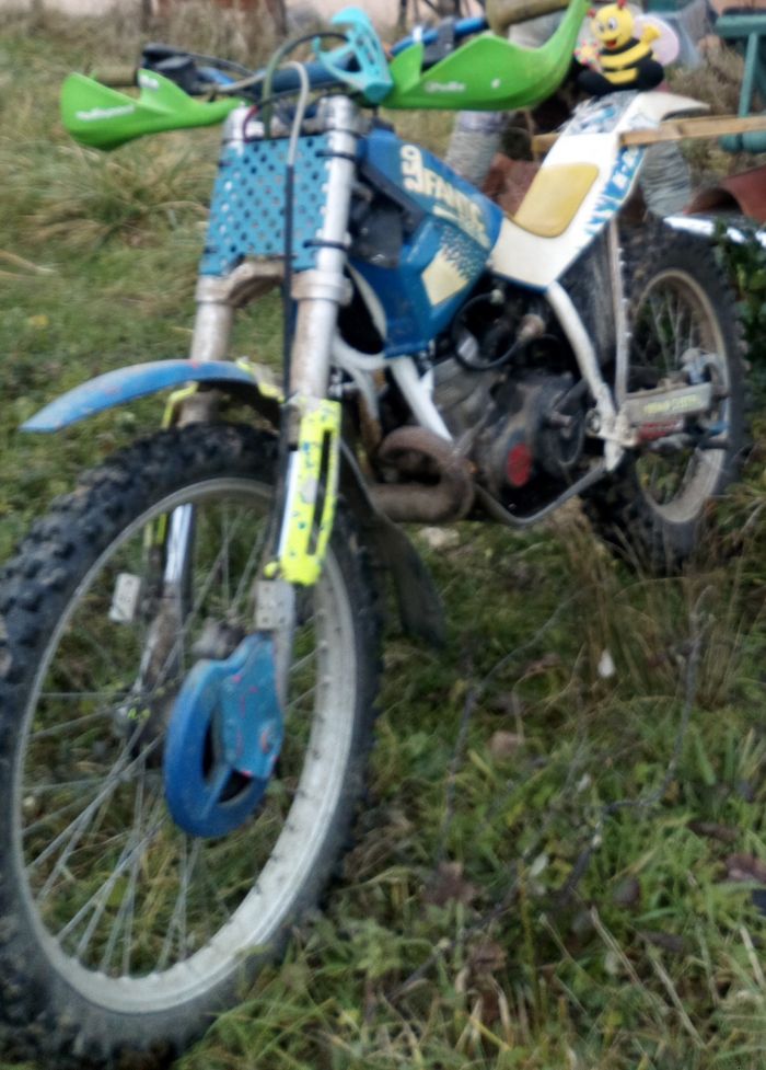

Posté le 27-06-2014, à 16:27
Ouais je sais ,sur la 2 ème foto ,j'ai pas mis mon casque et mes bottes !!
FANTIC kroo pour rando

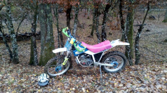

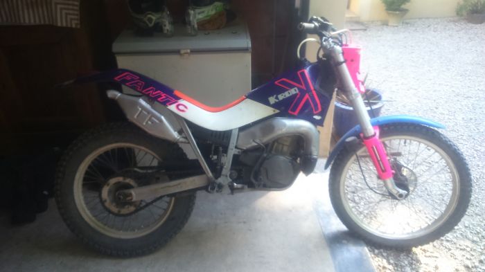

Salut j'ai déjà parlé 1 peu du kroo 212 en free ride ,javais enlevé l'article ,il sera remis 1 de ces jours. Là c pour causer 1 peu du 250 bleu de 91 que j'utilise depuis 1 an et demi très régulièrement,achetée à 1 trialiste qui m'a fait 1 démonstration  👍 avec ,roue arrière ,roue avant,sur place et manipes impressionnantes! J'ai essayé et adoré sa puissance et ce p'tit côté enduro qu'elle a. J ' avais juste avant le très bon bêta techno 96, mais j etais dans la rénove du 240 et 200 FANTIC ,et je voulais rester sur la marque ,+ facile à mecaniquer quand les pièces et demontages sont similaires. Le bêta avait de meilleurs freins et 1 couple très fort! Le kroo brille par sa puissance très velue,mais pêche par un couple 1 peu +  faible qui se voit surtout en descente, ou le frein moteur est + faible que le beta, et voir  même 1 shouia moins qu'un moteur 301/303 plus étudié couple. J'ai donc mis 1 grosse couronne de
couronne de 50 dents  pour palier le problème avec le pignon de 11 ,ça tire bien court ,c très agréable de rouler au coup de piston,et cette moto est très dur à caler. Son principal problème ,on en a déjà parlé, c le refroidissement mal étudié,car le radiateur est planqué sous le réservoir!  J'ai donc eu comme bien d autres, des montée de liquide ,sortant du bocal crachant sur le pot! !! Après 1 utilisation longue. Ça se règle en adaptant 1 ventilo + petit ,performant et ,moins gourmand en électricité ,et en remontant le réservoir de l'avant en mettant des rehausses en caoutchouc ou autre, ,en améliorant au max  les écopes de refroidissement  avec des lanières de caoutchouc. pour amener + d'air plus précisément et en remplaçant le phare par 1 grille ou un cul de bidon de 20 litres ouvert au milieu, de façon à concentrer et diriger l'air : après c top!  Le liquide varie de 1 à 2 cm de niveau ,en maximum ( ,donc normal ) d ans le vase en chauffant donc en dilatation. Et le niveau ,quand on rajoute du liquide ,faut pas dépasser le milieu,c'est à dire entre le mini/maxi. Le bouchon comporte 1 p'tit trou de dégazage, vous passez une pointe de 1,5 mm passé au briquet dedans,pour l'agrandir légèrement.. Le moteur on le refroidi aussi ,car il est étranglé en carburation trop pauvre ,fo un ralenti de 48/50 au lieu du 35 origine. Le principal et celui du starter suffisent,Un silencieux demontable et simple remplace avantageusement celui alambiqué d'origine. On mets bien le tuyau reniflard au boitier air dans le petit trou prévu pour .LE Boitier air est top,facile d'accès ( après avoir ,d'un coup de meuleuse,enlevé un peu de matière au garde boue arr ,qui d'origine empêche le demontage du couvercle,.) ensuite facile à enlever,et nettoyer dedans,la mousse est à cassette ,elle rentre en.la poussant  correctement et à fond .Une chaîne à joints thorique pour être peinard et pas resserrer tout le temps,un patin de tendeur de 303 est réadapter à la place d'origine,des protèges mains obligatoires pour des sentiers de sous bois,des pneus enduro pour du chemin divers,moi c cailloux,devers,racines ,montées ,descentes très mouillées, très sec,poussiéreux, très glissant avec boue collante,bref,LA TOTALE,et là les pneus trial. Jai essayé et ça suffit pas, pour de la rando nerveuse trialisante. Percer quelques trous dans les disc frein pour aérer et nettoyer. 1 interrupteur on off, a droite pour stopper lengin en toute sécurité et rapidos dans les chutes.. Si si ça arrive!!  Des cales pieds + larges et des p'tites bricoles par ci par là ,et .....ENSUITE....ET BIN VOILÀ ,VOUS AVEZ UNE  très bonne moto EFFICACE, puissante avec un très bon rapport poids/maniabilité, de bons amortisseurs ,  et bon marché en achat car dévalorisée par une image de marque médiocre, due aux défauts de conception ,et que les mécanos de garages,se refilaient comme une patate chaude!! Alors que remaniée comme je vous l'indique, cette 250 est silencieuse économique, solide franchement excellente pour de la rando cool ou + velue et technique ou cette ANTIC ROTOR de 23 ans assure GRÂVE!! Ah que tchao, Stef de l'Yonne.

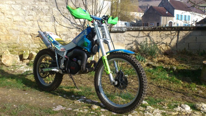

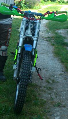

Dernières modifications apportées par les ingénieurs bourguignons  🤭 au 250 kroo bleu spécial rando trialisante: LE C.D.B.O.A.U.P.L.R. .......( cul de bidon ouvert améliorant un peu le refroidissement)  😳
bon ok...ça fait 1 look liquide des années 80 mais pas grave le principal c'est qu' elle marche d'enfer cte bécane! Avec les pneus à tétines et la couronne. Acier 50 dents ( achetée en bourse moto et adaptée sur l établi pour le fanfan) ça envoie le PÂTÉ  😡 !!

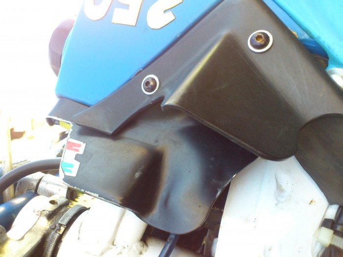

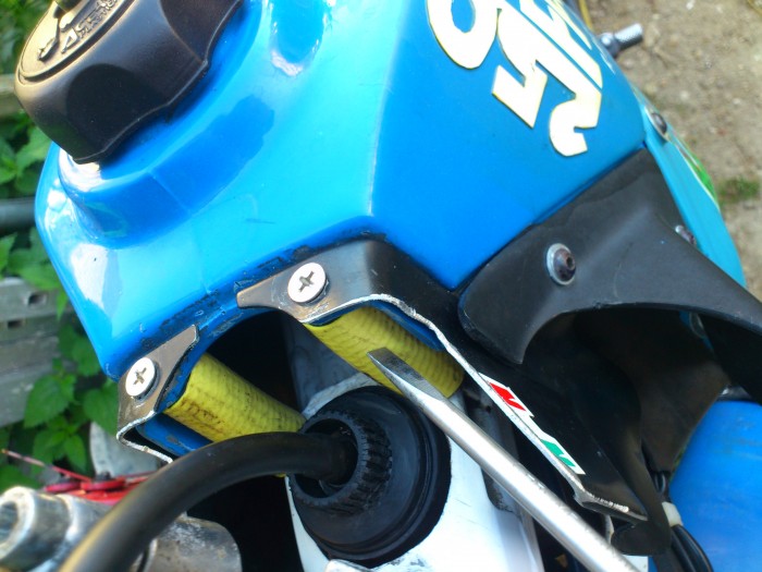

Quelques gros plans en fotos pour aider les possesseurs de KROO à améliorer grandement le refroidissement. En lisant + haut vous avez déjà vu que d'apporter + de volume et de richesse au ralenti était important et l'ajout d'un silencieux + libre.

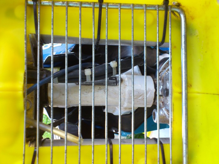

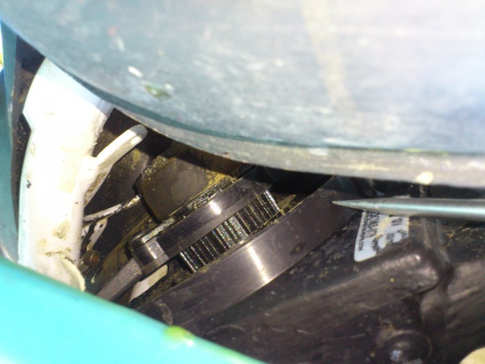

le ventilo est echangé par 1 + moderne riveté et bien etancheifié tout autour de son socle favorisant une ventilation efficace,l'air venant des écopes passant par le petit radio est aspiré par le ventilo et renvoyé en bas ,faut diriger cet air chaud côté garde boue avant,en évitant qu'il aille sur la culasse ou qu'il soit ravalé par l'aspiration!
  au dessus on voit le cul de bidon coupé à 5,5 cm et oouvert en son milieu permettant de diriger le peu d'air passant par là ,à passer par les écopes , photo du dessous le niveau est à mettre au milieu,ça suffit, et il ne monte plus que d'un à 2 centimètres grand maxi, ( une fois tout fait) ,le bouchon est percé d'un trou de dégazage  qu'on reperce + grand avec une pointe de 1,5 mm chauffée au p'tit chalumeau.
les rehausseurs de réservoir mis sur lavant, ( on touche pas à l'arrière) font 4,5cm. (au bout de mon tournevis,sur la foto)Elles permettent daerer grandement le volume refroidisseur du radio.
un p'tit coup de disqueuse sur les écopes pour améliorer l'arrivée d'air et éviter que le té supérieur tape sur les écopes alu peintes en noir!.

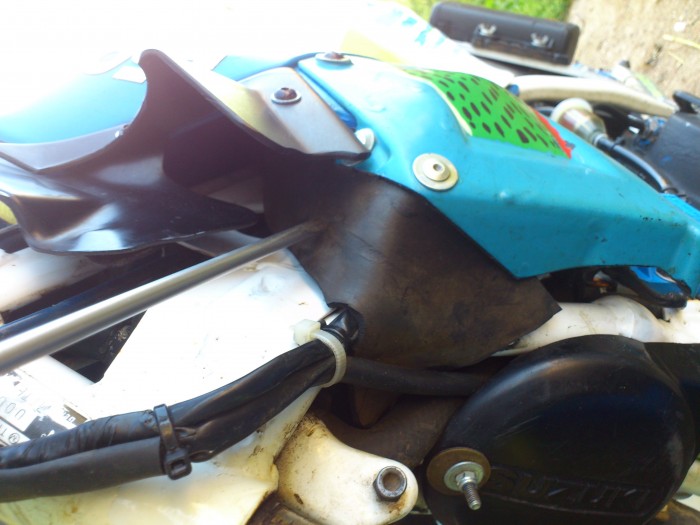

les lanières caoutchouc internes( montré au bout de mon tournevis) rivetés sur les écopes,sont retournables et nettoyables, elles font glisser l'air + facilement et précisément au dessus du radio, j'ai coupé toute la misère confiné du bas,et mis un cache ( marqué Suzuki,cest un carter allumage, prenez ce que vous avez sous la main) ,ce cache protège des projections le ventilo mais ne nuit pas à sa ventilation.

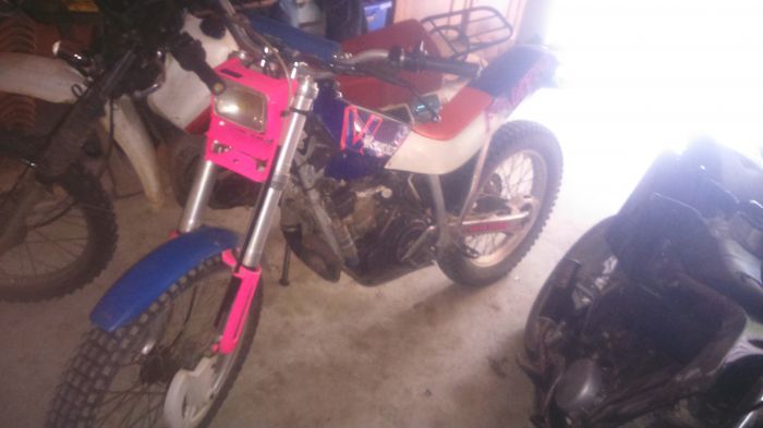

Bonjour à tous Je viens vous demander conseil pour une restauration su une fantic 250kroo je n'ai malheureusement pas la carte grise j'espère qu'avec ses photos vous arriverez à me donner une année
précise pour aiguiller mes recherches de pièce
j'y travaille depui maintenant 6 moi et je me suis rendu compte pas plus tard qu'hier que mon bouchon de radiateur a rendu l'âme si quelqu'un aurait une idée d'ou j'aurais un chance de trouver la pièce tant convoité merci d'avance  ;)

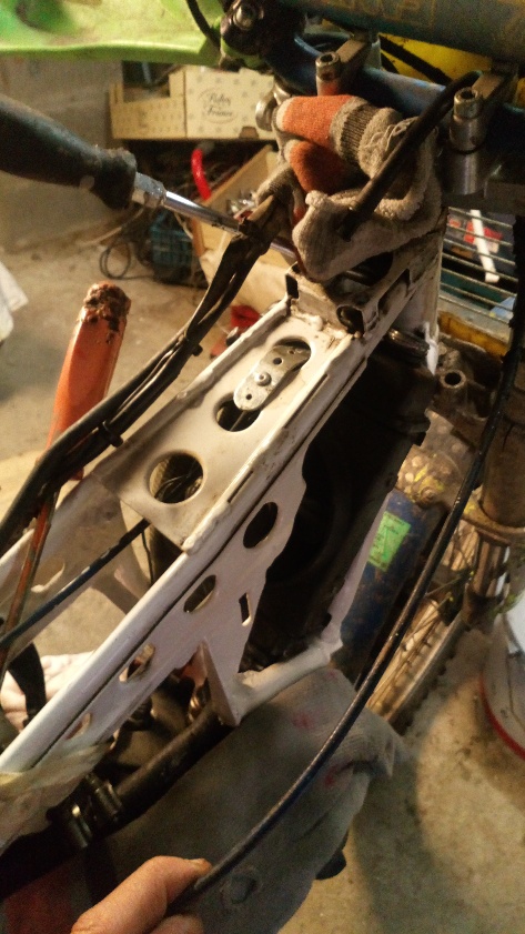

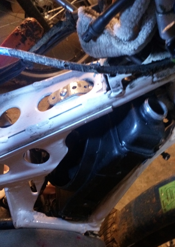

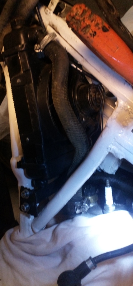

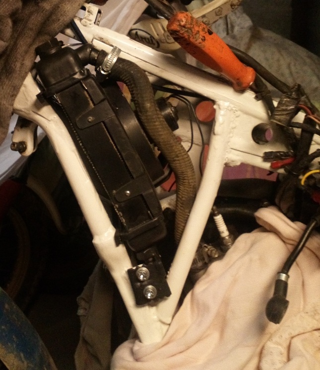

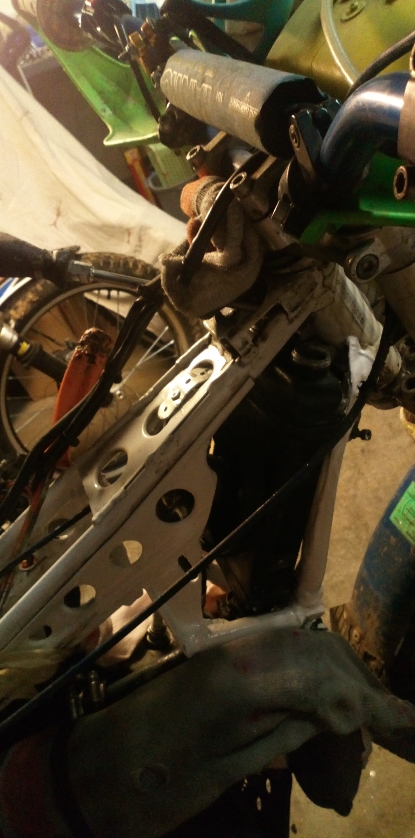

Donc le cadre poutre creux, spécifique du modèle kroo couleur bleue, reçoit 1radiateur très long, venant se loger au chausse pied dedans, le ventilo étant dessous, l'aspiration d'air, aide difficilement le passage alambiqué et exigu au niveau de la colonne de direction par le biais des écopes du réservoir....
Après avoir non sans peine viré le radio et tout ce qui allait avec... Puis disquė ce qui ne servait plus, et surtout pour fr de la place pour le radiateur que j'avais sous la main.... 1radio de sherco 250 premier modèle, qui a un bon volume, de quoi refroidir ce moulin, et aussi sa disposition, pouvant se fr brancher de toute part sans trop de merdouilles...
Le radio étant maintenu en place Scotché, pendant les soudures de renforcement.triangulaires indispensables.... Puis 1coup de peinture, mise en place du radio, une patte de maintien en bas démontable sur l'ancienne patte servant à la bobine, une autre patte rivetée en haut et poussant le radio
2bandelettes de mousse collée sur le radio, permet à celui ci d'être contre le cadre, sans contrainte...
La durite de sorti pompao est inversée de sens et coupée en haut de 3/4cm...dedans est inséré 1 entretoise en alu de 7/8cm de longueur ou une autre durite (la meme) de kroo vient fr la liaison avec la sorti inférieure du radio, colliers à tt ça, nickel, ça pass bien et j'ai même la place de reconnecter la sonde de culasse gardée, au ventilo, car j'ai condamné la sonde du radio sherco logé à côté du bouchon, et en parlant de bouchon, celui est ouvrable, sans souci, donc ça va être facile d'y mette de lio.... Ce qu'était pas le cas avant, car Yavait 1bocal (supprimé)..
La durite de culasse d'origine recoupee va très bien se raccorder au nez supérieur du radio,
Prochaine étape, fixer la bobine Ds un coin et.... YA DE LA PLACE !!! de quoi mettre 1sandwich pas déclassé taille xxl sous le réservoir, . Car le radiateur s'est fait la malle !!
Pi refixer le bidon et voir en système D ce qu'est possible de fr esthétiquement pour adapter les écopes ou en refaire... A voir...et mettre une grille de protection au radio... A + 👍

A y est radiateur frontal greffé, look proche de l originale, on remarque  l ouverture en œuf du cadre ( place du ventilateur originel).. Et où se trouve derrière le nouveau radio, certe, ça bouche 1peu l aération mais c tellement +mieux, qu'avant... Car avant c rien de autre qu1piege à filles.. Heu non 1piege à feuilles..ou c'était très dur de nettoyer...deja que ça respirait mal !!
L'essai était très concluant, pas de fuites, déclenchement normal du ventilo, et essai avec mon garde du corps Enrico, oui... Car j'ai oublié de vs dire, que jme suis séparé de l'ancien (garde de mon corps) car ancien discipline de Crocodile dundee, en Australie, il avait la fâcheuse manie de bouffer tous mes lézards..les gris, les gros verts.....des lézards très utiles Ds 1potager naturel,... Je l'avais grondé +d 1 fois mais rien a fr.. Ça sentait le lézard et autre couleuvre grillé le soir..près de son feu de camp et sa tente en peau de croco...
Donc basta, et j'ai repris 1disciple de Mike Horn, avec qui il a effectué avec brio,1stage d1an sur l'île des tentacules...
Au moins celui me bouffera pas les crabes, car ils sont plutôt rares en Bourgogne..
Donc ses 192cm et 120 kilos derrière mon kroo, m'ont permis de tester mon bolide, et que nenni... Pas de surchauffe en vue, on peut même laisser sa main sur la culasse 1peu, alors qu'avant 1peu, c'était 1peu trop.....

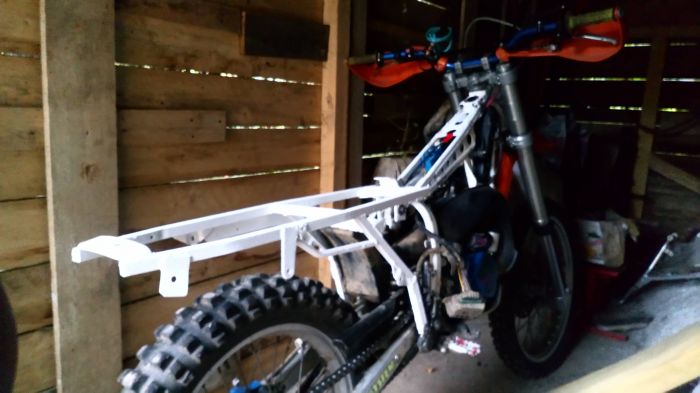

Berceau monté, je vais y greffer la boîte air, avec le support que j'ai soudé + le boîtier régulation, le silencieux, viendra le réservoir les plaques la selle ect...
A quoi dont ça va ressembler ctaffaire !!!!!
A nom de diou de dindon d"lapin !!!  😡
Ca va être STRANGE TRÈS STRANGE !la 4 ème dimension...les envahisseurs..  😂
