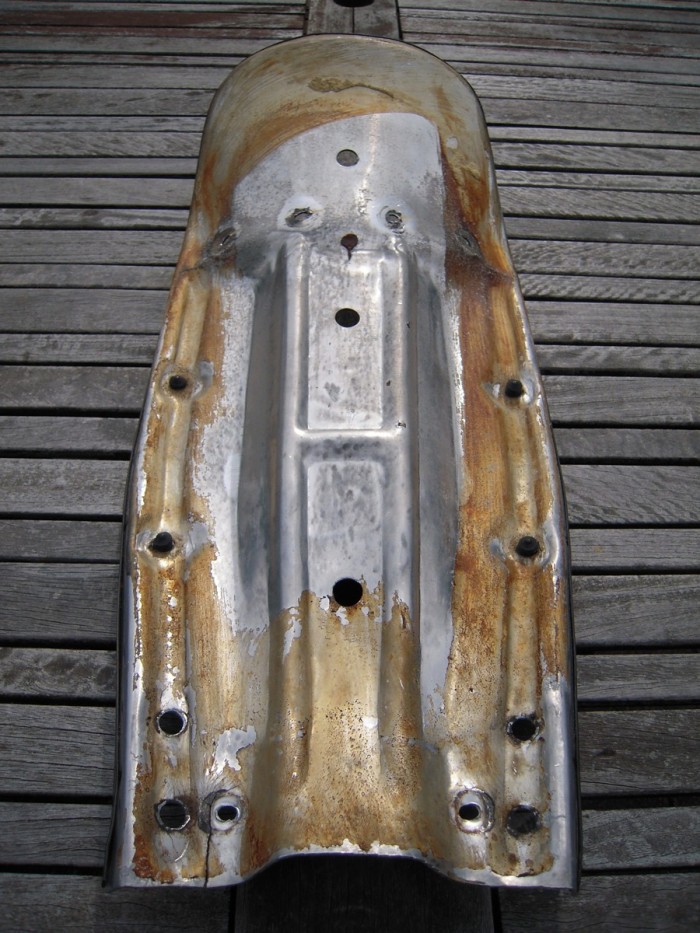

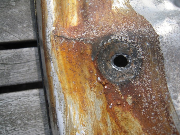

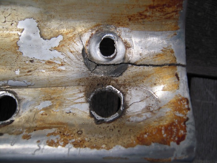

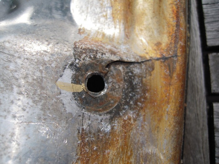

En parlant de selle, et en attendant des photos de la transformation de Vincent, le fond de selle de mon Brissoni, qui est bien en Alu contrairement à ce que j'écrivais plus haut, nous a révélé ses faiblesses lors de la réhabilitation des fixations de selle opérée par le Doc himself ; Thank's again  👍:
SELLE BRISSONI
SELLE BRISSONI
SELLE BRISSONI
SELLE BRISSONI
2 solutions s'offrent à moi: maigrir ou réparer ? Ca tombe bien, le tissus carbone n'est pas commestible  😄

Bien sûr ! tu as eu la meilleure ! Faudrait refaire des bases en poly. Ensuite, la mousse, c'est pas très compliqué quand on a un modele et les housses, on les a.
Posté le 07-10-2014, à 20:16
Je confirme ! Franck m'a fait une base en fibre pour la Cimatti, puis une mousse bi-densité taillée sur mesure et on a fait recouvrir le tout là où il faut. Le poids de la selle fibre par rapport à l'origine en tôle épaisse, y a pas photo.
